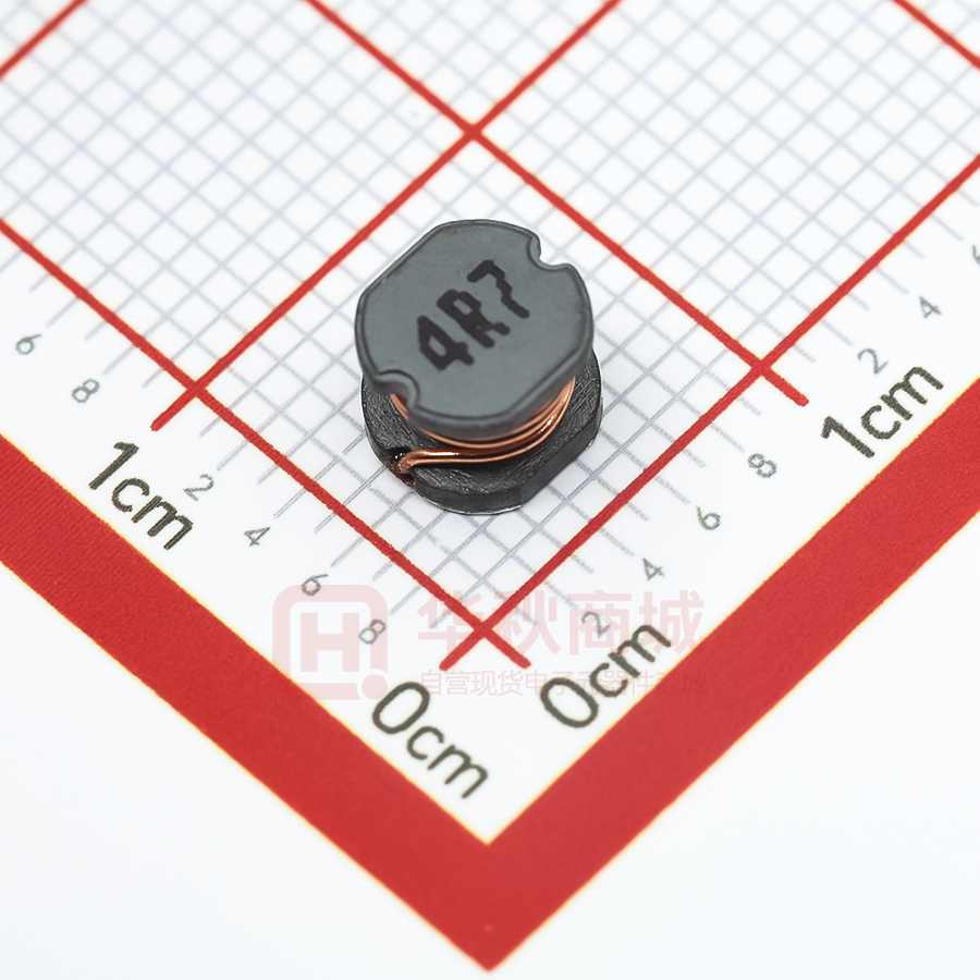

XRCD54-4R7M
XRCD54-4R7M
    XR(祥如)
    SMD,5.8x5.2mm
XRCD54-4R7M 数据手册
东莞市祥如电子有限公司 DONGGUAN XIANGRU ELECTRONICS CO.,LTD CD TYPE FEATURES 特性 Various high power inductors are superior be high saturation for surface mounting. 具有高功率、高饱和电流、低阻抗、小型化之特点。 APPLICATIONS 用途 Power supply for VTR,OA equipment Digital camera,LCD television set notebook PC, portable communication equipments,DC/DC converters,etc. 录影机,OA仪器,数码相机,液晶电视,笔记型电脑,小型通信机器,DC/DC变压器 之电源供应器等。 DIMENSIONS 尺寸 PART NO. A B C D(Ref) XRCD32 3.0±0.3 2.1±0.3 3.5±0.3 1.0 XRCD43 4.0±0.3 3.2±0.3 4.5±0.3 1.4 XRCD52 5.2±0.3 2.1±0.3 5.8±0.3 1.6 XRCD53 5.2±0.3 3.2±0.3 5.8±0.3 1.6 XRCD54 5.2±0.3 4.5±0.3 5.8±0.3 1.6 XRCD73 7.0±0.3 3.5±0.4 7.8±0.3 2.4 XRCD75 7.0±0.3 5.0±0.4 7.8±0.3 2.4 XRCD104 9.0±0.3 4.0±0.5 10.0±0.3 3.1 XRCD105 9.0±0.3 5.4±0.5 10.0±0.3 3.1 XRCD106 9.0±0.3 6.6±0.5 10.0±0.3 3.1 IDENTIFICATION 产品标记说明 XRCD 1 105 470 K T 2 3 4 5 1. product ID 产品代号 2. Dimensions尺寸 3. Inductance 电感量 (470:47uH,471:470uH) 4.Tolerance 精度 (J:±5%,K:±10%,L:±15% M:±20%,P:±25%,N:±30%) 5.Packaging Style 包装 (T:Tape and reel;B:Bulk) 1 东莞市祥如电子有限公司 DONGGUAN XIANGRU ELECTRONICS CO.,LTD SPECIFICATION TABLE: XRCD32 TYPE PART NUMBER 品名 IDC(A)(max) INDUCTANC DCR(max) E (μH) (Ω) △L/L=‐10%;△t=40℃ 电感值 直流电阻 定格电流 TEST FREQ. 测试频率 XRCD32‐100K 10 0.23 0.760 100KHz XRCD32‐120K 12 0.27 0.685 100KHz XRCD32‐150K 15 0.31 0.635 100KHz XRCD32‐180K 18 0.41 0.525 100KHz XRCD32‐220K 22 0.47 0.500 100KHz XRCD32‐270K 27 0.66 0.405 100KHz XRCD32‐330K 33 0.76 0.380 100KHz XRCD32‐390K 39 0.85 0.355 100KHz XRCD32‐470K 47 0.97 0.330 100KHz XRCD32‐560K 56 1.25 0.290 100KHz XRCD32‐680K 68 1.45 0.275 100KHz XRCD32‐820K 82 1.85 0.235 100KHz XRCD32‐101K 100 2.20 0.220 100KHz XRCD32‐121K 120 2.90 0.185 100KHz XRCD32‐151K 150 3.40 0.170 100KHz XRCD32‐181K 180 3.90 0.165 100KHz XRCD32‐221K 220 4.50 0.155 100KHz XRCD32‐271K 270 6.00 0.135 100KHz XRCD32‐331K 330 7.00 0.125 100KHz XRCD32‐391K 390 7.80 0.115 100KHz 2 东莞市祥如电子有限公司 DONGGUAN XIANGRU ELECTRONICS CO.,LTD XRCD43 TYPE PART NUMBER 品名 INDUCTANC DCR(max) IDC(A)(max) E (μH) (Ω) △L/L=‐10%;△t=40℃ 电感值 直流电阻 定格电流 TEST FREQ. 测试频率 XRCD43‐1R0M 1.0 0.033 3.80 7.96MHz XRCD43‐1R5M 1.5 0.038 3.30 7.96MHz XRCD43‐1R8M 1.8 0.042 2.91 7.96MHz XRCD43‐2R2M 2.2 0.047 2.60 7.96MHz XRCD43‐2R7M 2.7 0.052 2.43 7.96MHz XRCD43‐3R3M 3.3 0.058 2.15 7.96MHz XRCD43‐3R9M 3.9 0.076 1.98 7.96MHz XRCD43‐4R7M 4.7 0.094 1.70 7.96MHz XRCD43‐5R6M 5.6 0.101 1.60 7.96MHz XRCD43‐6R8M 6.8 0.117 1.40 7.96MHz XRCD43‐8R2M 8.2 0.132 1.26 7.96MHz XRCD43‐100M 10 0.182 1.15 2.25MHz XRCD43‐120M 12 0.210 1.05 2.25MHz XRCD43‐150M 15 0.235 0.92 2.25MHz XRCD43‐180M 18 0.338 0.84 2.25MHz XRCD43‐220M 22 0.378 0.76 2.25MHz XRCD43‐270M 27 0.522 0.71 2.25MHz XRCD43‐330M 33 0.540 0.64 2.25MHz XRCD43‐390M 39 0.587 0.59 2.25MHz XRCD43‐470M 47 0.844 0.54 2.25MHz XRCD43‐560M 56 0.937 0.50 2.25MHz XRCD43‐680M 68 1.17 0.46 2.25MHz XRCD43‐820M 82 1.20 0.48 2.25MHz XRCD43‐121M 120 1.04 0.30 1KHz XRCD43‐152K 1500 15.00 0.05 1KHz XRCD43‐182K 1800 16.00 0.04 1KHz 3 东莞市祥如电子有限公司 DONGGUAN XIANGRU ELECTRONICS CO.,LTD XRCD52TYPE PART NUMBER 品名 INDUCTANC DCR(max) IDC(A)(max) E (μH) (Ω) △L/L=‐10%;△t=40℃ 电感值 直流电阻 定格电流 TEST FREQ. 测试频率 XRCD52‐2R2M 2.2 0.039 2.16 7.96MHz XRCD52‐2R7M 2.7 0.044 2.08 7.96MHz XRCD52‐3R3M 3.3 0.049 1.90 7.96MHz XRCD52‐3R9M 3.9 0.056 1.84 7.96MHz XRCD52‐4R7M 4.7 0.062 1.60 7.96MHz XRCD52‐5R6M 5.6 0.078 1.44 7.96MHz XRCD52‐6R8M 6.8 0.091 1.36 7.96MHz XRCD52‐8R2M 8.2 0.103 1.12 7.96MHz XRCD52‐100K 10 0.133 1.04 2.52MHz XRCD52‐120K 12 0.148 0.96 2.52MHz XRCD52‐150K 15 0.166 0.88 2.52MHz XRCD52‐180K 18 0.213 0.77 2.52MHz XRCD52‐220K 22 0.248 0.73 2.52MHz XRCD52‐270K 27 0.328 0.64 2.52MHz XRCD52‐330K 33 0.378 0.58 2.52MHz XRCD52‐390K 39 0.438 0.54 2.52MHz XRCD52‐470K 47 0.546 0.49 2.52MHz XRCD52‐560K 56 0.621 0.45 2.52MHz XRCD52‐680K 68 0.715 0.41 2.52MHz XRCD52‐820K 82 1.00 0.35 2.52MHz XRCD52‐101K 100 1.07 0.35 1KHz XRCD52‐121K 120 1.25 0.32 1KHz XRCD52‐151K 150 1.66 0.26 1KHz XRCD52‐181K 180 1.90 0.23 1KHz XRCD52‐221K 220 2.44 0.21 1KHz XRCD52‐271K 270 2.73 0.19 1KHz 4 东莞市祥如电子有限公司 DONGGUAN XIANGRU ELECTRONICS CO.,LTD XRCD53 TYPE PART NUMBER 品名 XRCD53‐1R0M XRCD53‐1R2M XRCD53‐1R5M XRCD53‐1R8M XRCD53‐2R2M XRCD53‐2R7M XRCD53‐3R3M XRCD53‐3R9M XRCD53‐4R7M XRCD53‐5R6M XRCD53‐6R8M XRCD53‐8R2M XRCD53‐100K XRCD53‐120K XRCD53‐150K XRCD53‐180K XRCD53‐220K XRCD53‐270K XRCD53‐330K XRCD53‐390K XRCD53‐470K XRCD53‐560K XRCD53‐680K XRCD53‐820K XRCD53‐101K XRCD53‐121K XRCD53‐151K XRCD53‐181K XRCD53‐221K XRCD53‐271K XRCD53‐331K XRCD53‐391K XRCD53‐471K XRCD53‐561K XRCD53‐681K XRCD53‐821K XRCD53‐102K INDUCTANCE (μH) 电感值 1.0 1.2 1.5 1.8 2.2 2.7 3.3 3.9 4.7 5.6 6.8 8.2 10 12 15 18 22 27 33 39 47 56 68 82 100 120 150 180 220 270 330 390 470 560 680 820 1000 DCR(max) (Ω) 直流电阻 0.03 0.03 0.03 0.03 0.03 0.04 0.05 0.06 0.07 0.08 0.09 0.10 0.12 0.13 0.15 0.18 0.22 0.24 0.30 0.40 0.43 0.50 0.60 0.80 0.90 1.00 1.30 1.50 2.00 2.50 3.20 3.50 4.20 4.50 6.00 6.50 8.00 5 IDC(A)(max) △L/L=‐10%;△t=40℃ 定格电流 4.50 4.20 4.10 3.70 3.50 3.20 2.80 2.60 2.50 2.40 2.20 2.00 1.80 1.75 1.70 1.60 1.50 1.40 1.10 1.00 0.90 0.85 0.80 0.65 0.60 0.58 0.43 0.41 0.38 0.35 0.28 0.26 0.20 0.19 0.18 0.15 0.13 TEST FREQ. 测试频率 7.96MHz 7.96MHz 7.96MHz 7.96MHz 7.96MHz 7.96MHz 7.96MHz 7.96MHz 7.96MHz 7.96MHz 7.96MHz 7.96MHz 2.52MHz 2.52MHz 2.52MHz 2.52MHz 2.52MHz 2.52MHz 2.52MHz 2.52MHz 2.52MHz 2.52MHz 2.52MHz 2.52MHz 1KHz 1KHz 1KHz 1KHz 1KHz 1KHz 1KHz 1KHz 1KHz 1KHz 1KHz 1KHz 1KHz 东莞市祥如电子有限公司 DONGGUAN XIANGRU ELECTRONICS CO.,LTD XRCD54 TYPE PART NUMBER 品名 XRCD54‐1R0M XRCD54‐1R2M XRCD54‐1R5M XRCD54‐1R8M XRCD54‐2R2M XRCD54‐2R7M XRCD54‐3R3M XRCD54‐3R9M XRCD54‐4R7M XRCD54‐5R6M XRCD54‐6R8M XRCD54‐8R2M XRCD54‐100M XRCD54‐120M XRCD54‐150M XRCD54‐180M XRCD54‐220M XRCD54‐270M XRCD54‐330L XRCD54‐390L XRCD54‐470L XRCD54‐560K XRCD54‐680K XRCD54‐820K XRCD54‐101K XRCD54‐121K XRCD54‐151K XRCD54‐181K XRCD54‐221K XRCD54‐271K XRCD54‐331K XRCD54‐391K XRCD54‐471K XRCD54‐561K XRCD54‐681K XRCD54‐821K XRCD54‐102K INDUCTANCE (μH) 电感值 1.0 1.2 1.5 1.8 2.2 2.7 3.3 3.9 4.7 5.6 6.8 8.2 10 12 15 18 22 27 33 39 47 56 68 82 100 120 150 180 220 270 330 390 470 560 680 820 1000 DCR(max) (Ω) 直流电阻 0.015 0.020 0.025 0.030 0.035 0.040 0.045 0.050 0.060 0.070 0.080 0.090 0.10 0.12 0.14 0.15 0.18 0.20 0.23 0.32 0.37 0.42 0.46 0.60 0.70 0.93 1.10 1.38 1.57 1.65 1.70 1.80 2.30 2.50 3.00 4.50 4.80 IDC(A)(max) △L/L=‐10%;△t=40℃ 定格电流 5.90 5.20 4.70 4.00 3.80 3.40 3.30 2.90 2.80 2.40 2.10 2.00 1.44 1.40 1.30 1.23 1.11 0.97 0.88 0.80 0.72 0.68 0.61 0.58 0.52 0.48 0.40 0.38 0.35 0.32 0.28 0.26 0.23 0.20 0.19 0.16 0.14 XRCD54‐152K XRCD54‐222K 1500 2200 6.10 7.40 0.10 0.06 6 TEST FREQ. 测试频率 7.96MHz 7.96MHz 7.96MHz 7.96MHz 7.96MHz 7.96MHz 7.96MHz 7.96MHz 7.96MHz 7.96MHz 7.96MHz 7.96MHz 2.52MHz 2.52MHz 2.52MHz 2.52MHz 2.52MHz 2.52MHz 2.52MHz 2.52MHz 2.52MHz 2.52MHz 2.52MHz 2.52MHz 1KHz 1KHz 1KHz 1KHz 1KHz 1KHz 1KHz 1KHz 1KHz 1KHz 1KHz 1KHz 1KHz 1KHz 1KHz 东莞市祥如电子有限公司 DONGGUAN XIANGRU ELECTRONICS CO.,LTD XRCD73 TYPE PART NUMBER 品名 INDUCTANC DCR(max) IDC(A)(max) E (μH) (Ω) △L/L=‐10%;△t=40℃ 电感值 直流电阻 定格电流 TEST FREQ. 测试频率 XRCD73‐100M 10 0.08 1.44 2.52MHz XRCD73‐120M 12 0.09 1.39 2.52MHz XRCD73‐150M 15 0.10 1.24 2.52MHz XRCD73‐180M 18 0.11 1.12 2.52MHz XRCD73‐220M 22 0.13 1.07 2.52MHz XRCD73‐270M 27 0.15 0.94 2.52MHz XRCD73‐330L 33 0.17 0.85 2.52MHz XRCD73‐390L 39 0.22 0.74 2.52MHz XRCD73‐470L 47 0.25 0.68 2.52MHz XRCD73‐560K 56 0.28 0.64 2.52MHz XRCD73‐680K 68 0.33 0.59 2.52MHz XRCD73‐820K 82 0.41 0.54 2.52MHz XRCD73‐101K 100 0.48 0.51 1KHz XRCD73‐121K 120 0.54 0.49 1KHz XRCD73‐151K 150 0.75 0.40 1KHz XRCD73‐181K 180 1.02 0.36 1KHz XRCD73‐221K 220 1.20 0.31 1KHz XRCD73‐271K 270 1.31 0.29 1KHz XRCD73‐331K 330 1.50 0.28 1KHz 7 东莞市祥如电子有限公司 DONGGUAN XIANGRU ELECTRONICS CO.,LTD XRCD75 TYPE PART NUMBER 品名 INDUCTANC E (μH) 电感值 DCR(max) IDC(A)(max) (Ω) △L/L=‐10%;△t=40℃ 直流电阻 定格电流 XRCD75‐100M 10 0.07 2.30 2.52MHz XRCD75‐120M 12 0.08 2.00 2.52MHz XRCD75‐150M 15 0.09 1.80 2.52MHz XRCD75‐180M 18 0.10 1.60 2.52MHz XRCD75‐220M 22 0.11 1.50 2.52MHz XRCD75‐270M 27 0.12 1.30 2.52MHz XRCD75‐330M 33 0.13 1.20 2.52MHz XRCD75‐390M 39 0.16 1.10 2.52MHz XRCD75‐470M 47 0.18 1.10 2.52MHz XRCD75‐560K 56 0.24 0.94 2.52MHz XRCD75‐680K 68 0.28 0.85 2.52MHz XRCD75‐820K 82 0.37 0.78 2.52MHz XRCD75‐101K 100 0.43 0.72 1KHz XRCD75‐121K 120 0.47 0.66 1KHz XRCD75‐151K 150 0.64 0.58 1KHz XRCD75‐181K 180 0.71 0.51 1KHz XRCD75‐221K 220 0.96 0.49 1KHz XRCD75‐271K 270 1.11 0.42 1KHz XRCD75‐331K 330 1.26 0.40 1KHz XRCD75‐391K 390 1.77 0.36 1KHz XRCD75‐471K 470 1.96 0.34 1KHz XRCD75‐561K XRCD75‐681K XRCD75‐821K XRCD75‐102K XRCD75‐152K XRCD75‐222K XRCD75‐332K 560 680 820 1000 1500 2200 3300 2.90 3.44 4.90 5.24 6.50 7.84 8.30 0.33 0.30 0.27 0.23 0.18 0.15 0.11 1KHz 1KHz 1KHz 1KHz 1KHz 1KHz 1KHz 8 TEST FREQ. 测试频率 东莞市祥如电子有限公司 DONGGUAN XIANGRU ELECTRONICS CO.,LTD XRCD105 TYPE PART NUMBER 品名 INDUCTANC DCR(max) IDC(A)(max) E (μH) (Ω) △L/L=‐10%;△t=40℃ 电感值 直流电阻 定格电流 TEST FREQ. 测试频率 XRCD105‐100M 10 0.06 2.60 2.52MHz XRCD105‐120M 12 0.07 2.45 2.52MHz XRCD105‐150M 15 0.08 2.27 2.52MHz XRCD105‐180M 18 0.09 2.15 2.52MHz XRCD105‐220M 22 0.10 1.95 2.52MHz XRCD105‐270M 27 0.11 1.76 2.52MHz XRCD105‐330L 33 0.12 1.50 2.52MHz XRCD105‐390L 39 0.14 1.37 2.52MHz XRCD105‐470L 47 0.17 1.28 2.52MHz XRCD105‐560K 56 0.19 1.17 2.52MHz XRCD105‐680K 68 0.22 1.11 2.52MHz XRCD105‐820K 82 0.25 1.00 2.52MHz XRCD105‐101K 100 0.35 0.97 1KHz XRCD105‐121K 120 0.40 0.89 1KHz XRCD105‐151K 150 0.47 0.78 1KHz XRCD105‐181K 180 0.63 0.72 1KHz XRCD105‐221K 220 0.73 0.66 1KHz XRCD105‐271K 270 0.97 0.57 1KHz XRCD105‐331K 330 1.15 0.52 1KHz XRCD105‐391K 390 1.30 0.48 1KHz XRCD105‐471K 470 1.48 0.42 1KHz XRCD105‐561K 560 1.90 0.33 1KHz XRCD105‐681K 680 2.25 0.28 1KHz XRCD105‐821K 820 2.55 0.24 1KHz XRCD75‐102K XRCD75‐152K XRCD75‐222K XRCD75‐332K 1000 1500 2200 3300 3.80 6.10 7.40 7.90 0.23 0.21 0.17 0.15 1KHz 1KHz 1KHz 1KHz 9 东莞市祥如电子有限公司 DONGGUAN XIANGRU ELECTRONICS CO.,LTD 包装 包装方式 LEADER部 SEAL TAPE 尺寸 START CARRIER TAPE尺寸 TRATLER部尺寸 数量 纸卷 10 10cm以上 20cm以上 10cm以上 1500pcs
XRCD54-4R7M
物料型号:文档中列出了多个型号,例如XRCD32、XRCD43、XRCD52、XRCD53、XRCD54、XRCD73、XRCD75和XRCD105等。
器件简介:这些是高功率电感器,具有高饱和电流、低阻抗、小型化的特点,适用于多种电子设备的电源供应器,如录影机、数码相机、液晶电视、笔记本电脑、小型通信设备、DC/DC变压器等。
引脚分配:文档中没有提供具体的引脚分配图,但通常这类电感器会有标识以指示引脚位置。
参数特性:包括电感值、直流电阻、定格电流等,不同型号的电感器有不同的参数,如XRCD32-100K型号的电感值为10uH,直流电阻最大为0.23欧姆,定格电流为0.76A。
功能详解:电感器主要用于电源滤波、储能、抑制噪声等,具体的功能详解在文档中没有详细说明,但可以根据电感器的参数特性进行推断。
应用信息:适用于多种电子设备,如上文所述。
封装信息:文档中提供了不同型号的尺寸信息,例如XRCD32型号的尺寸为A=3.0±0.3mm,B=2.1±0.3mm,C=3.5±0.3mm,D(Ref)=1.0mm。封装方式包括胶带卷装(Tape and reel)和散装(Bulk)。
