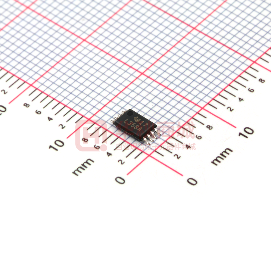

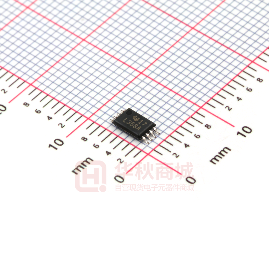

LM358APWR
LM358APWR
    BURR-BROWN(德州仪器)
    TSSOP8_3X4.4MM
