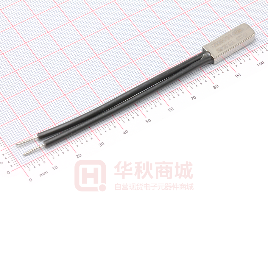

    温控开关 SW2_28X8.9MM 5A 250V ±5℃ 65℃ 45℃ ±10℃ 10000Cycles
KSD9700-65/5JSB/080C 数据手册
温控器系列 KSD9700 试验报告 Test report of thermostat KSD9700 series 客户名称 Customer W.HQ 生产日期 Date: 2018-01-27 产品型号 Product model KSD9700 样品数量 Samples quantity: 5pcs 规格 specification 105/5JSB/080A/QG 壳体材料 Shell material: 动作温度 Switching temperature 105+/-5℃ 导线: Tab: 线型:3135 20#黑色硅胶线 长度:80mm 复位温度 Reset temperature 70+/-12℃ 特殊要求 Special reguest: 剥皮浸锡 8mm 铁壳 技术说明 Technology of specification 接触电阻 contact ≤50mΩ Resistance 绝缘电阻 Isolation Resistance DC 500V ≥100MΩ 绝缘耐压 Isolation Test voltage >AC 1450V/1min CQC 参数 AC250V 5A 10,000cycle 测试数据 Test data NO 动作温度(℃) Switching temperature 1 100-110 2 接触电阻 (mΩ) Resistance contact 耐压 Test voltage 58-82 ≤50 合格(OK) 100-110 58-82 ≤50 合格(OK) 3 100-110 58-82 ≤50 合格(OK) 4 100-110 58-82 ≤50 合格(OK) 5 100-110 58-82 ≤50 合格(OK) 测试设备 Testing 复位温度(℃) Reset temperature 结论 conclusion 合格 (OK) Device: 恒温测温桶:Thermostatic temperature measurement barrel; 温度异常时以我方测温为准: It is subject to our test temperature when the temperature anomalies 拟制(Prepared by): 刘春青 ZJ10-017/A1 审核 (Checked by): 齐俊刚 审批(Approved by): 吴斌怀 8¡1 80+/-3 产品型号 3.7 X. +/-2¡ +/-1¡ 单位 KSD 9700系列 mm 投影 XC ELECTRONICS (SHENZHEN)CO.,LTD. 旭程电子(深圳)有限公司温控器事业部 .X +/-0.5 .X X. +/-1 5.1 8.9 28 KSD9700 CQC 250V 5A 105℃ 20 KSD系列技术参数 产品名称:温控器 产品型号:KSD9700系列 产品类型:双金属片突跳式自动复位温控器 电气性能:AC250V 50~60Hz.5A(阻性负载) 动作温度:105+/-5 复位温度:70+/-12℃ 常态电气强度:AC1450V 50~60Hz,历时1min无击穿、无闪络现象。 常态绝缘电阻:大于100MΩ(DC500兆欧表) 接触电阻:≤50mΩ(引线X长度根据客户需要) 耐热性: 安装表面温度不超过使用温度的120% 接点形式:单刀单掷 接点类型:常闭 结构方式:内置式 温 控 器 名 称 使用寿命: AC250V 5A (阻性负载) 1万次 料号 9K9.9700-105/5JSB/080A/QG 客户代码:W.HQ 标记 处数 文件号 签名/日期 比例 XC.WK-CP/K9.01-XXXX 页面 4/1 图 号 版本 1/1 刘春青 2018.01.27 审核 A/1 设计 批准 7.5 旭 程 电 子 ( 深 圳 ) 有 限 公 司 XC ELECTRONICS(SHENZHEN)CO.,LTD KSD9700 系列产品¡技术规格 KSD9700 series ¡ Technology specification 1.型号命名 Type Designation KSD9700-□□□□□□□ 线型代号 Leadcode 线长:用数字表示 Length of the lead:indicated by number 接点状态:B-常闭,K-常开 Contacts status B-normal closed K-normal open 底座:S-塑料 Base: S-plastic material 外型代号:J-金属;S-塑料 Shell material:J-metal material S-plastic material 额定电流:用数字表示 Rated current:indicated number 动作温度:用数字表示 Operating temperature:indicated number 产品类型代号 Type Code 2. 适用标准 Relavant standard UL873, CSA C22.2 NO 24-93 EN60730-1 2000+A11 EN60730-2-9:2010 GB14536.1-2008 idt IEC60730-1 GB14536.10-2008 idt IEC60730-2-9-2008 3.电气性能(Electric performance): 额定电压(Rated Voltage): AC250V 50~60Hz 额定电流(Rated Current): 5A of Resistive Load 开关类型和单极断开(Switch Type and Number of poles): 1 pole opener IP-防护等级(Protection Degree): IP00 动作类型(Action Type): 3.C 寿命(Operation Cycles): 10000 cycle 所用绝缘材料 PTI 值(Insulation material PTI value):175V 第 1 页 共 2页 旭 程 电 子 ( 深 圳 ) 有 限 公 司 XC ELECTRONICS(SHENZHEN)CO.,LTD 接触电阻(Resistance of Contact):≤50mΩ(初始状态 original state) 绝缘电阻(Resistance of Insulated):>100MΩ(DC500V 常态 normality) 耐压( Test Voltage ): ≥ 1450V/1min(常态 nomality) 4.标志 Marking 在温控器壳体上标示有额定电压 250V,电流 5A,认证标志 ,KSD9700 动作温度标 示清晰、持久,耐用,应而在主体及不可拆部体上。 On the thermostat voltage rating 250V AC, current rationg 5A ; approved symbol ; and item no.KSD9700 should be stamped. Switching temperature should be on the main part of the thermostat. The mark should be clear and durable. 5.环境试验(Ambient test) 5.1 环境应力(Ambient resistance stress) 温控器在-10℃+/-2℃ 24h,+60℃+/-5℃ 4h,塑料件不开裂、变形,温控器仍能正常工 作. Under the situation of -10℃+/-2℃ 24h, +60℃+/-5℃ 4h, the plastic parts should be no breaking and deformation, and the thermostat can work normally. 5.2 潮湿试验(Humidity resistance test) 温控器在相对湿度 91~95%温度在 20~30(+/-1℃)潮湿箱内处理 48h 能承受 AC 1450V, 率 50Hz-60Hz 1min 不产生闪络或击穿. In the humid box of relative humidity 91-95%, temperature 20~30(+/-1℃) for 48 hours, the thermostat should endure voltage of 1450V AC. When the frequency is 50Hz-60Hz in one minute, flashover and bumping is not allowed. 6.拉力测试(tension test) 温控器承受 20N 径止向拉力保持 1 分钟外壳不脱落。 The thermostat can bear 20N static radial tension with the shell maintain 1 minute do not fall off. 7.最高环境温度(Maximum ambient temperature) 温控器在 150℃下不发生形变。 The thermostat shall not deform below 150℃ 第 2 页 共 2
