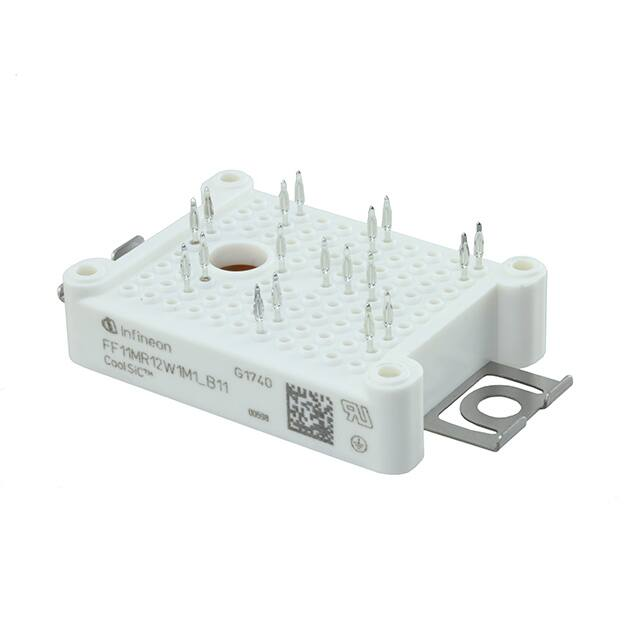

FF11MR12W1M1_B11 EasyDUALModulmitCoolSiC™TrenchMOSFETundPressFIT/NTC EasyDUALmodulewithCoolSiC™TrenchMOSFETandPressFIT/NTC VorläufigeDaten/PreliminaryData VDSS = 1200V ID nom = 100A / IDRM = 200A PotentielleAnwendungen • AnwendungenmithohenSchaltfrequenzen • DC/DCWandler • SolarAnwendungen • USV-Systeme PotentialApplications • HighFrequencySwitchingapplication • DC/DCconverter • Solarapplications • UPSsystems ElektrischeEigenschaften • HoheStromdichte • NiederinduktivesDesign • NiedrigeSchaltverluste ElectricalFeatures • Highcurrentdensity • Lowinductivedesign • Lowswitchinglosses MechanischeEigenschaften • IntegrierterNTCTemperaturSensor • PressFITVerbindungstechnik • Robuste Montage durch integrierte Befestigungsklammern MechanicalFeatures • IntegratedNTCtemperaturesensor • PressFITcontacttechnology • Rugged mounting due to integrated mounting clamps ModuleLabelCode BarcodeCode128 DMX-Code Datasheet www.infineon.com ContentoftheCode Digit ModuleSerialNumber ModuleMaterialNumber ProductionOrderNumber Datecode(ProductionYear) Datecode(ProductionWeek) 1-5 6-11 12-19 20-21 22-23 PleasereadtheImportantNoticeandWarningsattheendofthisdocument V2.2 2018-07-18 FF11MR12W1M1_B11 VorläufigeDaten PreliminaryData MOSFET/MOSFET HöchstzulässigeWerte/MaximumRatedValues Drain-Source-Spannung Drain-sourcevoltage Drain-Gleichstrom DCdraincurrent GepulsterDrainstrom Pulseddraincurrent Gate-SourceSpannung Gate-sourcevoltage Tvj = 175°C, VGS = 15 V Tvj = 25°C VDSS  1200  V TH = 35°C ID nom  100  A ID pulse  200  A -10 / 20  V verifiziertdurchDesign,tplimitiertdurchTvjmax verifiedbydesign,tplimitedbyTvjmax VGSS  CharakteristischeWerte/CharacteristicValues min. Einschaltwiderstand Drain-sourceonresistance ID = 100 A VGS = 15 V Gate-Schwellenspannung Gatethresholdvoltage GesamtGateladung Totalgatecharge InternerGatewiderstand Internalgateresistor Eingangskapazität Inputcapacitance Ausgangskapazität Outputcapacitance Rückwirkungskapazität Reversetransfercapacitance COSSSpeicherenergie COSSstoredenergy Drain-Source-Reststrom Zerogatevoltagedraincurrent Gate-Source-Reststrom Gate-sourceleakagecurrent Einschaltverzögerungszeit,induktiveLast Turnondelaytime,inductiveload ID=40,0mA,VDS=VGS,Tvj=25°C (testedafter1mspulseatVGS=+20V) Anstiegszeit,induktiveLast Risetime,inductiveload Abschaltverzögerungszeit,induktiveLast Turnoffdelaytime,inductiveload Fallzeit,induktiveLast Falltime,inductiveload EinschaltverlustenergieproPuls Turn-onenergylossperpulse AbschaltverlustenergieproPuls Turn-offenergylossperpulse Kurzschlußverhalten SCdata Wärmewiderstand,ChipbisKühlkörper Thermalresistance,junctiontoheatsink Tvj = 25°C Tvj = 125°C Tvj = 150°C RDS on VGS(th) 3,45 typ. 11,3 14,8 16,5 max. 4,50 5,55 mΩ V VGS = -5 V / 15 V, VDS = 800 V QG 0,248 µC Tvj = 25°C RGint 1,0 Ω Ciss 7,36 nF Coss 0,44 nF Crss 0,056 nF Eoss 176 µJ IDSS 0,40 f = 1 MHz, Tvj = 25°C VDS = 800 V, VGS = 0 V, VAC = 25 mV f = 1 MHz, Tvj = 25°C VDS = 800 V, VGS = 0 V, VAC = 25 mV f = 1 MHz, Tvj = 25°C VDS = 800 V, VGS = 0 V, VAC = 25 mV Tvj = 25°C VDS = 800 V, VGS = -5 V / 15 V VDS = 1200 V, VGS = -5 V Tvj = 25°C VDS = 0 V Tvj = 25°C ID = 100 A, VDS = 600 V VGS = -5 V / 15 V RGon = 3,90 Ω ID = 100 A, VDS = 600 V VGS = -5 V / 15 V RGon = 3,90 Ω ID = 100 A, VDS = 600 V VGS = -5 V / 15 V RGoff = 3,90 Ω ID = 100 A, VDS = 600 V VGS = -5 V / 15 V RGoff = 3,90 Ω ID = 100 A, VDS = 600 V, Lσ = 35 nH di/dt = 5,20 kA/µs (Tvj = 150°C) VGS = -5 V / 15 V, RGon = 3,90 Ω ID = 100 A, VDS = 600 V, Lσ = 35 nH du/dt = 23,0 kV/µs (Tvj = 150°C) VGS = -5 V / 15 V, RGoff = 3,90 Ω VGS = 20 V VGS = -10 V Tvj = 25°C Tvj = 125°C Tvj = 150°C Tvj = 25°C Tvj = 125°C Tvj = 150°C Tvj = 25°C Tvj = 125°C Tvj = 150°C Tvj = 25°C Tvj = 125°C Tvj = 150°C Tvj = 25°C Tvj = 125°C Tvj = 150°C Tvj = 25°C Tvj = 125°C Tvj = 150°C VGS = -5 V / 15 V, VDD = 800 V VDSmax = VDSS -LsDS ·di/dt RG = 10,0 Ω tP ≤ 2 µs, Tvj = 25°C tP ≤ 2 µs, Tvj = 150°C proMOSFET/perMOSFET TemperaturimSchaltbetrieb Temperatureunderswitchingconditions 380 400 IGSS 25,1 21,6 21,5 16,4 16,4 16,4 64,3 68,2 68,2 28,0 31,0 31,0 1,40 1,45 1,49 0,647 0,665 0,665 td on tr td off tf Eon Eoff µA nA ns ns ns ns mJ mJ ISC 840 820 A A RthJH 0,553 K/W Tvj op -40 150 °C BodyDiode/Bodydiode HöchstzulässigeWerte/MaximumRatedValues BodyDiode-Gleichstrom DCbodydiodeforwardcurrent Tvj = 175°C, VGS = -5 V TH = 35°C ISD CharakteristischeWerte/CharacteristicValues Durchlassspannung Forwardvoltage Datasheet  min. ISD = 100 A, VGS = -5 V ISD = 100 A, VGS = -5 V ISD = 100 A, VGS = -5 V Tvj = 25°C Tvj = 125°C Tvj = 150°C 2 VSD  A 32 typ. 4,60 4,35 4,30 max. 5,65 V V2.2 2018-07-18 FF11MR12W1M1_B11 VorläufigeDaten PreliminaryData NTC-Widerstand/NTC-Thermistor CharakteristischeWerte/CharacteristicValues min. typ. max. Nennwiderstand Ratedresistance TNTC = 25°C AbweichungvonR100 DeviationofR100 TNTC = 100°C, R100 = 493 Ω Verlustleistung Powerdissipation TNTC = 25°C B-Wert B-value R2 = R25 exp [B25/50(1/T2 - 1/(298,15 K))] B25/50 3375 K B-Wert B-value R2 = R25 exp [B25/80(1/T2 - 1/(298,15 K))] B25/80 3411 K B-Wert B-value R2 = R25 exp [B25/100(1/T2 - 1/(298,15 K))] B25/100 3433 K R25 5,00 ∆R/R -5 P25 kΩ 5 % 20,0 mW AngabengemäßgültigerApplicationNote. Specificationaccordingtothevalidapplicationnote. Modul/Module Isolations-Prüfspannung Isolationtestvoltage RMS, f = 50 Hz, t = 1 min. InnereIsolation Internalisolation Basisisolierung(Schutzklasse1,EN61140) basicinsulation(class1,IEC61140)  Al2O3  Kriechstrecke Creepagedistance Kontakt-Kühlkörper/terminaltoheatsink Kontakt-Kontakt/terminaltoterminal  11,5 6,3  mm Luftstrecke Clearance Kontakt-Kühlkörper/terminaltoheatsink Kontakt-Kontakt/terminaltoterminal  10,0 5,0  mm  > 200  VISOL  VergleichszahlderKriechwegbildung Comperativetrackingindex CTI  kV 3,0 min. Modulstreuinduktivität Strayinductancemodule LsCE Lagertemperatur Storagetemperature Tstg -40 Anpresskraft für mech. Bef. pro Feder mountig force per clamp F 20 Gewicht Weight G typ. max. 9,0 24 nH 125 °C 50 N g The current under continuous operation is limited to 25 A rms per connector pin. Important note: The selection of positive and negative gate-source voltages impacts the long-term behavior of the device. The design guidelines described in Application Note AN 2018-09 must be considered to ensure sound operation of the device over the planned lifetime. Datasheet 3 V2.2 2018-07-18 FF11MR12W1M1_B11 VorläufigeDaten PreliminaryData SichererRückwärts-ArbeitsbereichMOSFET(RBSOA) reversebiassafeoperatingareaMOSFET(RBSOA) ID=f(VDS) VGS=-5V/15V,Tvj=150°C,RG=3,9Ω TransienterWärmewiderstandMOSFET transientthermalimpedanceMOSFET ZthJH=f(t) 240 1 ID, Modul ID, Chip Zth: MOSFET 200 ZthJH [K/W] ID [A] 160 120 0,1 80 40 i: 1 2 3 4 ri[K/W]: 0,0383 0,107 0,363 0,0447 τi[s]: 0,000795 0,0138 0,1702 1,327 0 0 200 400 600 800 VDS [V] 1000 1200 0,01 0,001 1400 AusgangskennlinieMOSFET(typisch) outputcharacteristicMOSFET(typical) ID=f(VDS) VGS=15V 1 10 200 Tvj = 25 °C Tvj = 125 °C Tvj = 150 °C 175 Tvj = 25°C 175 150 150 125 125 ID [A] ID [A] 0,1 t [s] ÜbertragungscharakteristikMOSFET(typisch) transfercharacteristicMOSFET(typical) ID=f(VGS) VDS=20V 200 100 100 75 75 50 50 25 25 0 0,01 0,0 Datasheet 0,5 1,0 1,5 2,0 VDS [V] 2,5 3,0 3,5 0 4,0 4 3 4 5 6 7 8 VGS [V] 9 10 11 12 V2.2 2018-07-18 FF11MR12W1M1_B11 VorläufigeDaten PreliminaryData SchaltverlusteMOSFET(typisch) switchinglossesMOSFET(typical) Eon=f(ID),Eoff=f(ID) VGS=-5V/15V,RGon=3,9Ω,RGoff=3,9Ω,VDS=600V SchaltverlusteMOSFET(typisch) switchinglossesMOSFET(typical) Eon=f(RG),Eoff=f(RG) VGS=-5V/15V,ID=100A,VDS=600V 3,0 15,0 Eon, Tvj = 125°C Eoff, Tvj = 125°C; Eoff, Tvj = 150°C Eon, Tvj = 150°C Eon, Tvj = 125°C Eoff, Tvj = 125°C; Eoff, Tvj = 150°C Eon, Tvj = 150°C 13,5 2,5 12,0 10,5 2,0 E [mJ] E [mJ] 9,0 1,5 7,5 6,0 1,0 4,5 3,0 0,5 1,5 0,0 0 25 50 75 100 ID [A] 125 150 175 200 140 160 0,0 0 4 8 12 16 20 24 RG [Ω] 28 32 36 40 NTC-Widerstand-Temperaturkennlinie(typisch) NTC-Thermistor-temperaturecharacteristic(typical) R=f(T) 100000 Rtyp R[Ω] 10000 1000 100 0 Datasheet 20 40 60 80 100 TNTC [°C] 120 5 V2.2 2018-07-18 FF11MR12W1M1_B11 VorläufigeDaten PreliminaryData Schaltplan/Circuitdiagram Gehäuseabmessungen/Packageoutlines Infineon Datasheet 6 V2.2 2018-07-18 Trademarks Allreferencedproductorservicenamesandtrademarksarethepropertyoftheirrespectiveowners.    Edition2018-07-18 Publishedby InfineonTechnologiesAG 81726München,Germany ©2018InfineonTechnologiesAG. AllRightsReserved. Doyouhaveaquestionaboutthisdocument? Email:erratum@infineon.com   WICHTIGERHINWEIS DieindiesemDokumententhaltenenAngabenstellenkeinesfallsGarantienfürdieBeschaffenheitoderEigenschaftendesProduktes (“Beschaffenheitsgarantie“)dar.FürBeispiele,HinweiseodertypischeWerte,dieindiesemDokumententhaltensind,und/oderAngaben, diesichaufdieAnwendungdesProduktesbeziehen,istjeglicheGewährleistungundHaftungvonInfineonTechnologiesausgeschlossen, einschließlich,ohnehieraufbeschränktzusein,dieGewährdafür,dasskeingeistigesEigentumDritterverletztist. DesWeiterenstehensämtliche,indiesemDokumententhaltenenInformationen,unterdemVorbehaltderEinhaltungderindiesem DokumentfestgelegtenVerpflichtungendesKundensowieallerimHinblickaufdasProduktdesKundensowiedieNutzungdesInfineon ProduktesindenAnwendungendesKundenanwendbarengesetzlichenAnforderungen,NormenundStandardsdurchdenKunden. DieindiesemDokumententhaltenenDatensindausschließlichfürtechnischgeschultesFachpersonalbestimmt.DieBeurteilungder EignungdiesesProduktesfürdiebeabsichtigteAnwendungsowiedieBeurteilungderVollständigkeitderindiesemDokumententhaltenen ProduktdatenfürdieseAnwendungobliegtdentechnischenFachabteilungendesKunden. SolltenSievonunsweitereInformationenimZusammenhangmitdemProdukt,derTechnologie,Lieferbedingungenbzw.Preisen benötigen,wendenSiesichbitteandasnächsteVertriebsbürovonInfineonTechnologies(www.infineon.com). WARNHINWEIS AufgrunddertechnischenAnforderungenkönnenProduktegesundheitsgefährdendeSubstanzenenthalten.BeiFragenzudenindiesem ProduktenthaltenenSubstanzen,setzenSiesichbittemitdemnächstenVertriebsbürovonInfineonTechnologiesinVerbindung. SofernInfineonTechnologiesnichtausdrücklichineinemschriftlichen,vonvertretungsberechtigtenInfineonMitarbeiternunterzeichneten Dokumentzugestimmthat,dürfenProduktevonInfineonTechnologiesnichtinAnwendungeneingesetztwerden,inwelchen vernünftigerweiseerwartetwerdenkann,dasseinFehlerdesProduktesoderdieFolgenderNutzungdesProdukteszu Personenverletzungenführen.    IMPORTANTNOTICE Theinformationgiveninthisdocumentshallinnoeventberegardedasaguaranteeofconditionsorcharacteristics (“Beschaffenheitsgarantie”).Withrespecttoanyexamples,hintsoranytypicalvaluesstatedhereinand/oranyinformationregardingthe applicationoftheproduct,InfineonTechnologiesherebydisclaimsanyandallwarrantiesandliabilitiesofanykind,includingwithout limitationwarrantiesofnon-infringementofintellectualpropertyrightsofanythirdparty. Inaddition,anyinformationgiveninthisdocumentissubjecttocustomer’scompliancewithitsobligationsstatedinthisdocumentandany applicablelegalrequirements,normsandstandardsconcerningcustomer’sproductsandanyuseoftheproductofInfineonTechnologies incustomer’sapplications. Thedatacontainedinthisdocumentisexclusivelyintendedfortechnicallytrainedstaff.Itistheresponsibilityofcustomer’stechnical departmentstoevaluatethesuitabilityoftheproductfortheintendedapplicationandthecompletenessoftheproductinformationgivenin thisdocumentwithrespecttosuchapplication. Forfurtherinformationontheproduct,technology,deliverytermsandconditionsandpricespleasecontactyournearestInfineon Technologiesoffice(www.infineon.com). WARNINGS Duetotechnicalrequirementsproductsmaycontaindangeroussubstances.Forinformationonthetypesinquestionpleasecontactyour nearestInfineonTechnologiesoffice. ExceptasotherwiseexplicitlyapprovedbyInfineonTechnologiesinawrittendocumentsignedbyauthorizedrepresentativesofInfineon Technologies,InfineonTechnologies’productsmaynotbeusedinanyapplicationswhereafailureoftheproductoranyconsequencesof theusethereofcanreasonablybeexpectedtoresultinpersonalinjury.

物料型号:FF11MR12W1M1_B11
器件简介:这是一个使用CoolSiCTM技术的EasyDUAL模块,集成了Trench MOSFET和PressFIT/NTC,适用于USV系统等潜在应用。
引脚分配:文档中未明确提供引脚分配的详细信息,但提到了模块的标签代码和条形码代码,其中包括模块序列号、物料型号、生产订单号、生产年份和周。
参数特性: - 漏源电压(V_DSS):1200V - 连续漏极直流电流(I_D nom):100A - 脉冲漏极电流(I_D pulse):200A - 栅源电压(V_GSS):-10/20V
功能详解: - 该模块具有高耐压和大电流特性,适用于需要高功率和高效率的应用场合。 - 集成的PressFIT/NTC有助于简化安装过程并提高可靠性。
应用信息:适用于USV系统等电力电子应用。
封装信息:文档提供了模块的尺寸信息和PCB安装孔的图案,但没有提供详细的封装描述。
电气特性包括了开启电阻、栅极阈值电压、总栅极电荷、内部栅极电阻、输入电容、输出电容、反向传输电容、Coss存储能量等参数的最小值、典型值和最大值。
热特性包括了结到散热器的热阻(RJH)和开关条件下的结温(Tvjop)。
模块特性包括隔离测试电压、内部隔离、爬电距离、空气间隙、比较跟踪指数、模块杂散电感等。
还提供了MOSFET的传输特性、瞬态热阻、反向偏置安全工作区(RBSOA)、输出特性和开关损耗等图表和数据。
