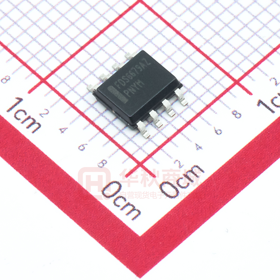

FDS6679AZ
FDS6679AZ
    ONSEMI(安森美)
    SOIC-8
    MOS管 N-Channel VDS=30V VGS=±25V ID=13A RDS(ON)=9.3mΩ@10V SOIC8_150MIL
