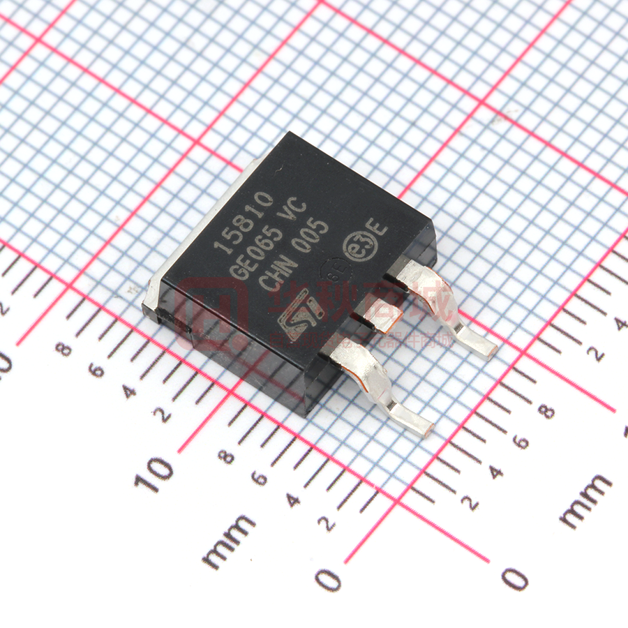

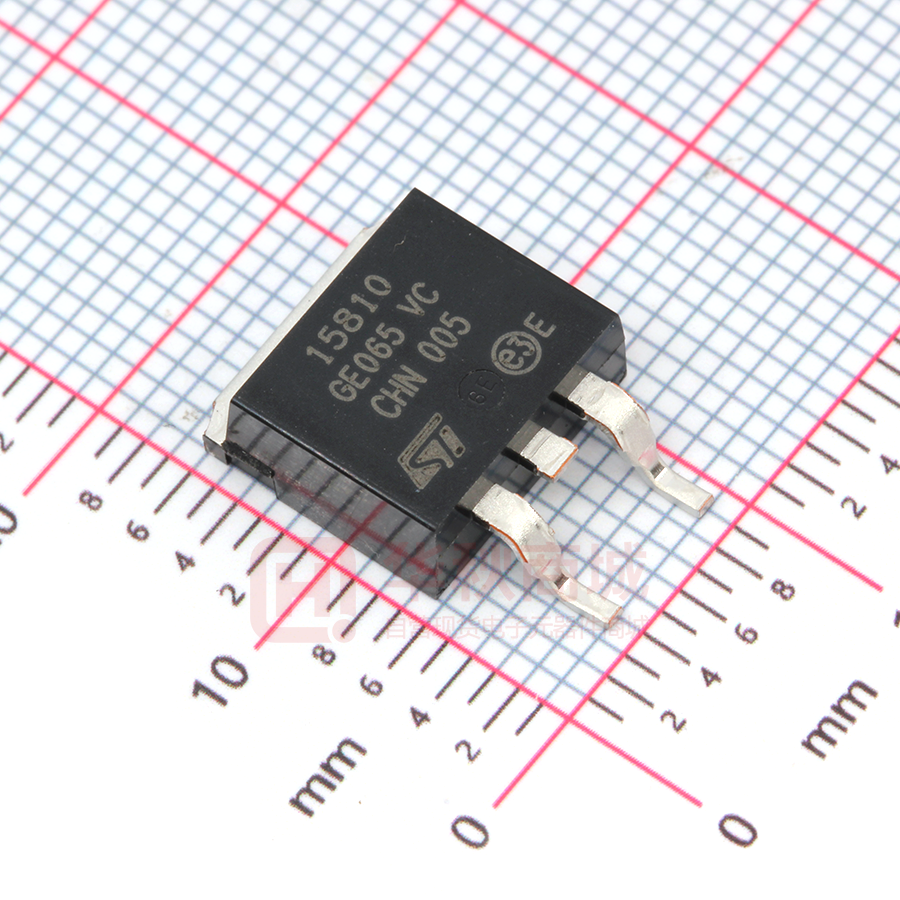

物料型号:STB15810 - 器件简介:这是一款N-channel 100 V,3.4 mΩ典型值,110 A的STRiFET™ F7 Power MOSFET,采用D²PAK封装。该MOSFET利用了增强型沟槽栅结构,具有超低导通电阻,同时降低内部电容和栅极电荷,以实现更快更高效的开关性能。 - 引脚分配:文档中的Figure 1展示了内部原理图,但具体的引脚分配未在检索结果中明确列出。 - 参数特性:包括但不限于: - 漏源击穿电压(V(BR)DSS):100V - 栅源电压(Vas):±20V - 连续漏电流(Io):110A - 总功耗(PTOT):250W - 单脉冲雪崩能量(EAS):495mJ - 工作结温范围(TJ):-55至175摄氏度 - 功能详解:STB15810 MOSFET具有100%雪崩测试,超低导通电阻,适用于开关应用。 - 应用信息:适用于开关应用,具体的应用场景和设计指南需要参考文档中的详细描述。 - 封装信息:D²PAK (TO-263) type B封装,文档提供了封装的机械数据和推荐足迹。
